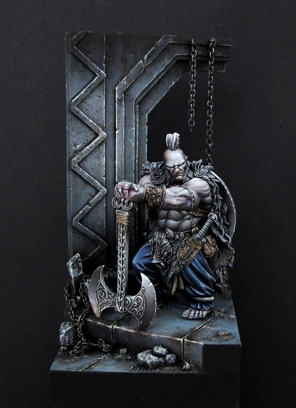

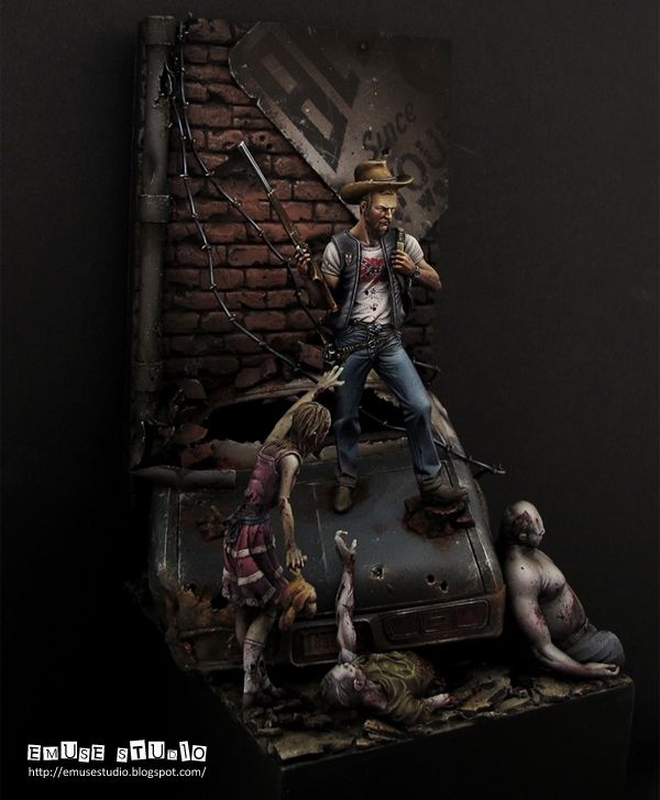

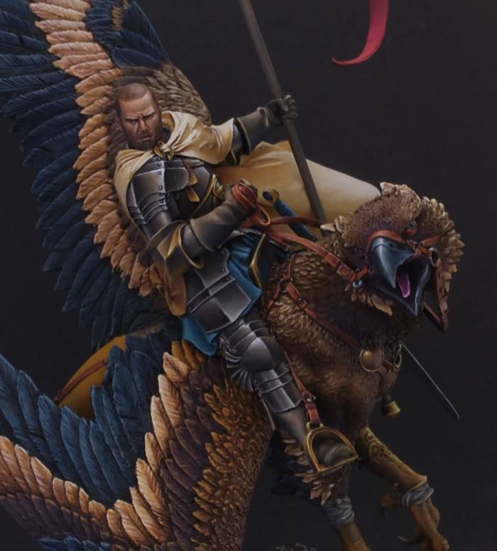

Ce n'est peut être pas une bonne idée de poster ça, mais bon... Allé pour les yeux!!
Quand je regarde les peintures de maitre - mais quelle merveille! De l'ordre du divin.
Mattez un peu la précision d'exécution - Ne serait ce que le niveau de réflexion de la lumière - tout en dégradé et d'une justesse irréprochable!
La pointe de lance ne serait ce que ça... reproduire la réflexion de lumière sur les courbes la texture... Dément! Des contrastes de folie. Il joue avec la théorie des couleurs comme s'il se baladait.
Même si on distingue plusieurs styles, tout est d'Enrique Velasco. Ce mec est un alien, le yoda du pinceau.
Après 20 ans d'expérience peut on même espérer approcher sa maitrise?!? Juste pour les yeux, pour rêver...https://www.zupimages.net/up/18/33/u61l.jpg
